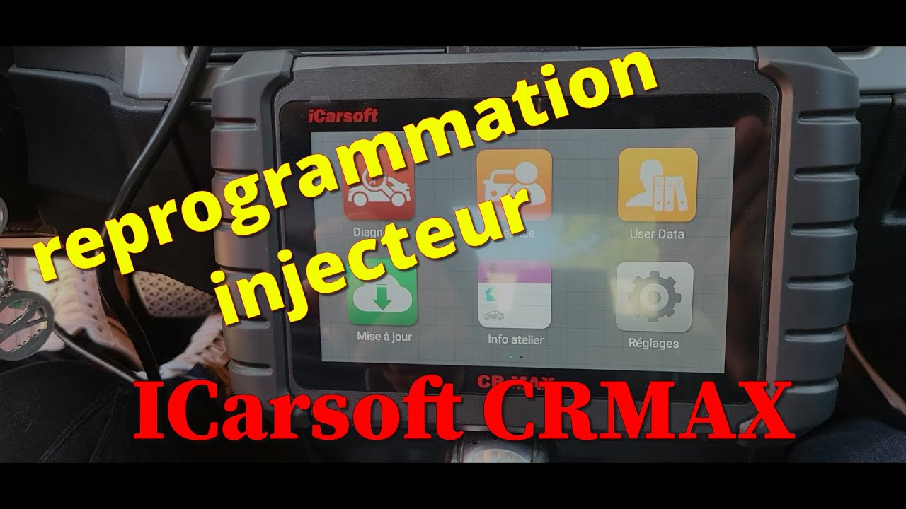

J’ai retrouvé une vidéo ou le gars code ses injecteurs, là c’est sur une BMW 530D je crois, et il y arrive, bien sur il est possible que les termes ne sont pas pareil pour PSA dans la valise mais cela peut vous aider a y voir plus clair
Bonjour,
Merci pour votre retour et pour le lien de la vidéo, je vais essayer comme lui si ça veut prendre, je vous ferais un retour, j’ai eu des mises à jour à faire hier, alors peut etre :man_shrugging:
Je reviendrais vers vous pour le retour, Merci :grin:
