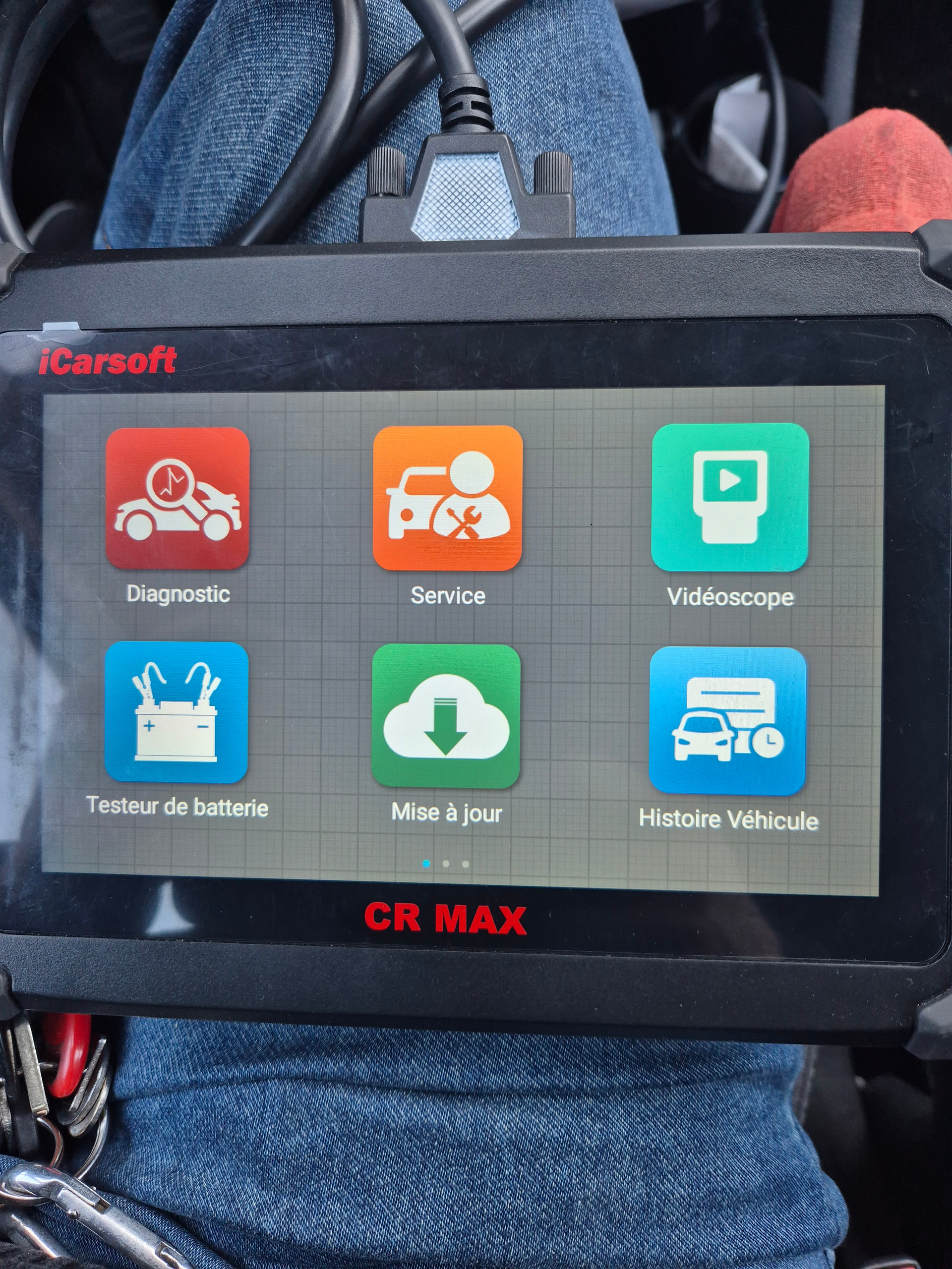

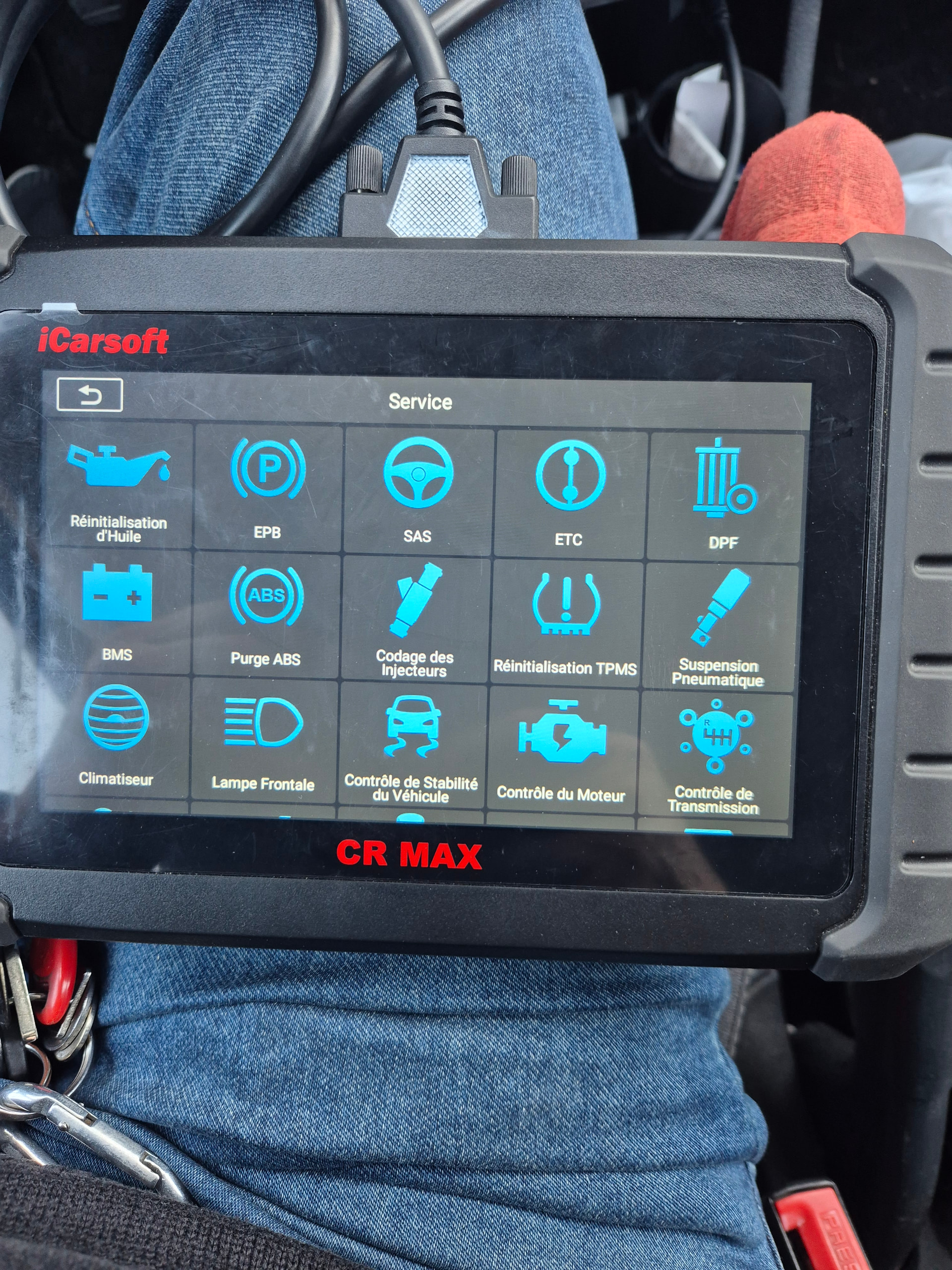

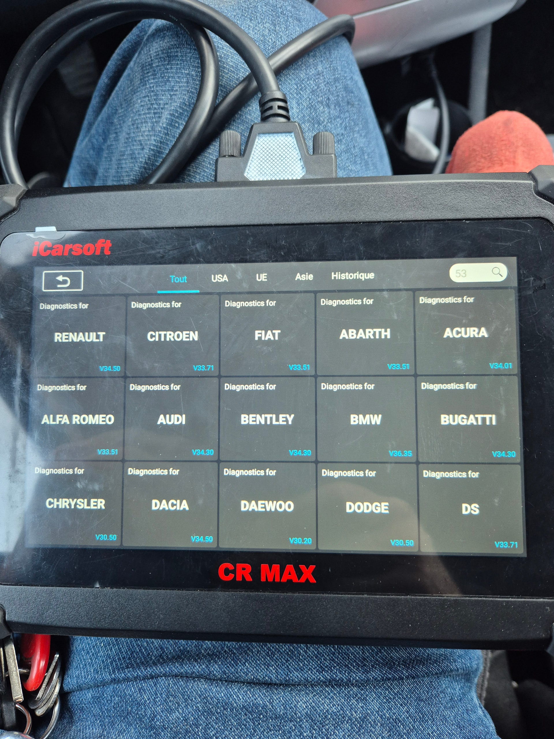

Bonsoir, a l’ouverture de ton cr max ,vous allez dans "service, "sélectionner DPF ,puis identifier votre véhicule .
Si le calculateur accepte de lire le DPF cliquer sur régénération et suivre les indications de la cr max .
Pas facile d’expliquer par écrit
Désolé pour la reponse tardive
J’espère que les 3 photos pourront vous aider a me comprendre

Merci pour ces informations que j’ai testé ce week-end. J’ai pu constater qu’en sélectionnant DPF je n’ai pas l’option régénération mais seulement remplacement du FAP, ce qui m’inquiète un peu car je me demande si ma CR MAX BT lors d’une mise à jour n’a pas rétrogradé sur une version plus retreinte. J’ai pu constater en recherchant que ma pompe de cérine est toujours à l’état désactivée, ce qui à mon avis est la source du problème de défaut lorsque je fait le plein.
