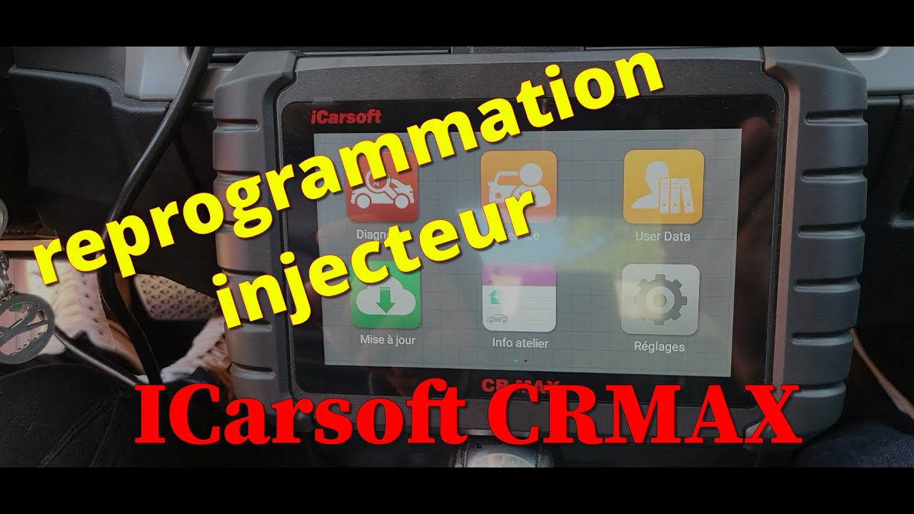

J’ai déjà partager cette vidéo sur un autre topic :
Et celle de notre ami Boul, mais là c’est sur l’Unicorn
