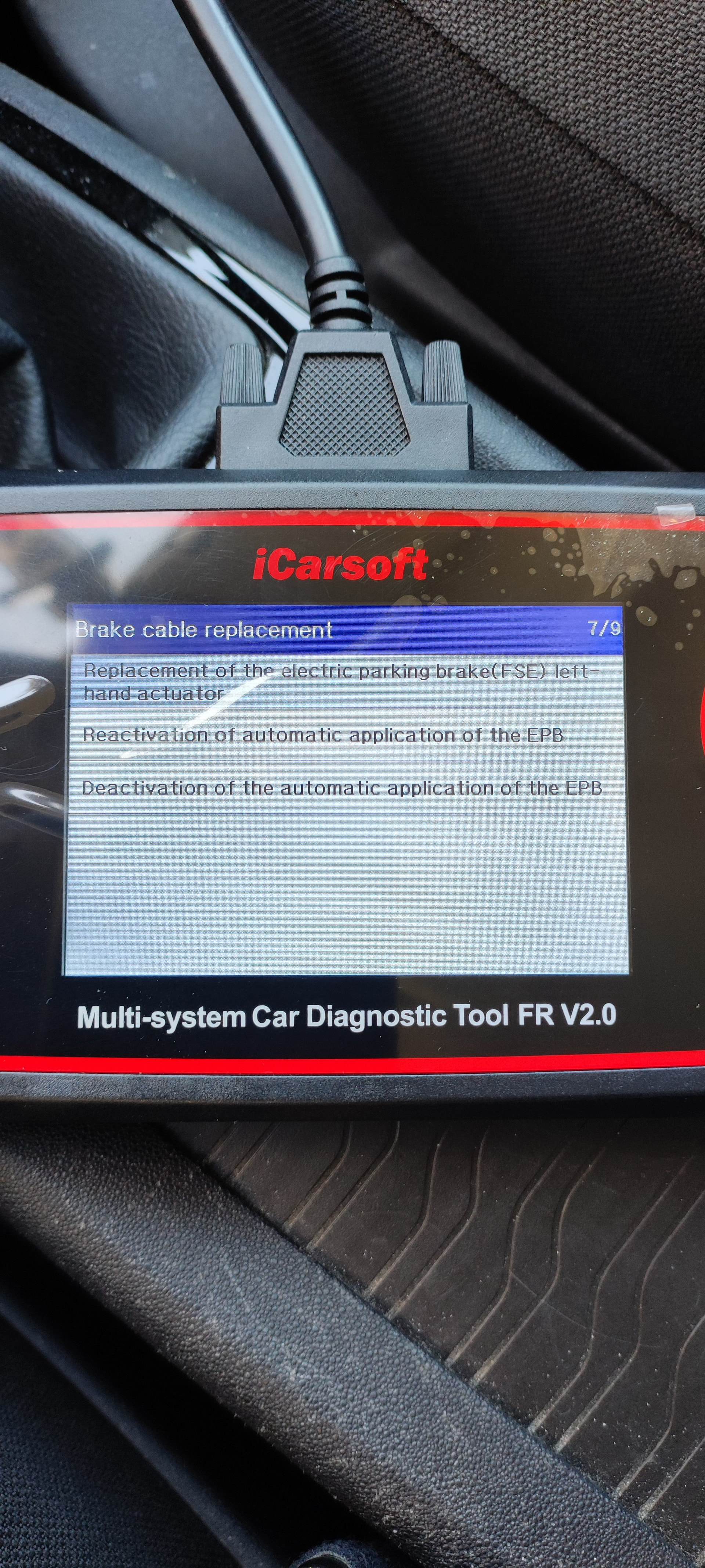

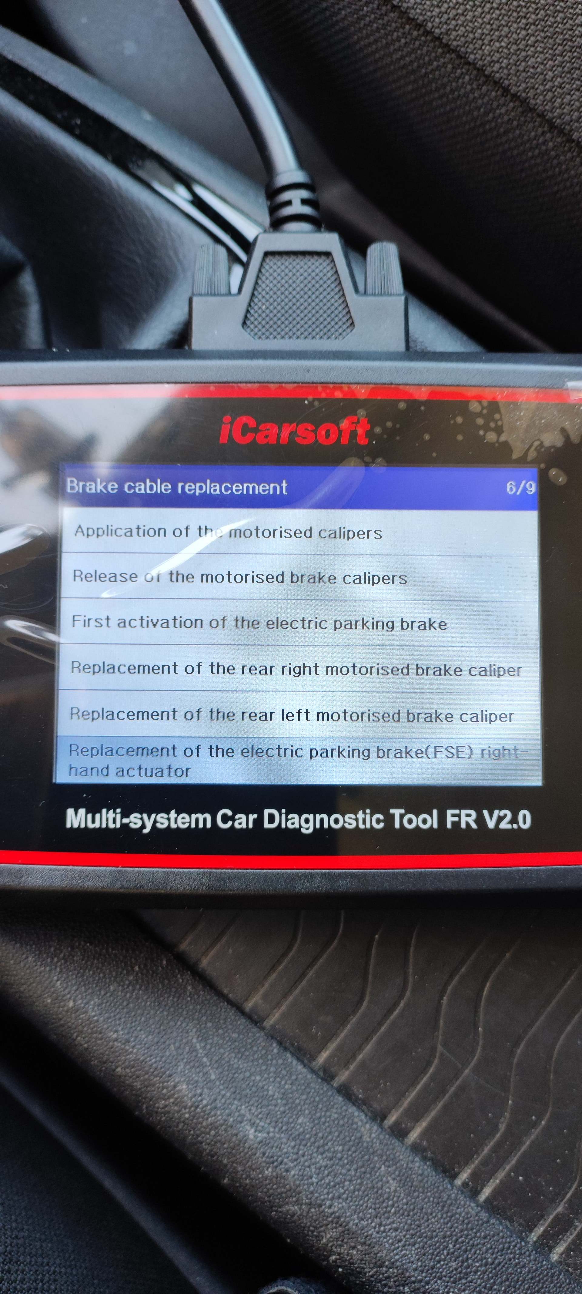

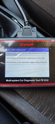

Voici, pour info, deux photos de la liste proposée par la valise.
Je suppose qu’il faut mettre « release of the motorised brake calipers », changer les plaquettes.
Puis que faut-il faire ? « Application of the motorised calipers » ?
Mais c’est mal expliqué côté procédure.
J’ai essayé la semaine passée. Au bout d’un moment, j’ai obtenu que les moteurs des étriers se desserrent. Par défaut, vu les messages apparaissant au tableau de bord, j’ai réactivé le frein à main électrique. Une belle galère puisqu’il m’indiquait en anglais que cette application n’était pas possible sur ce véhicule. J’ai du mal à comprendre que, si les moteurs ont ouvert les étriers, ils ne puissent pas les refermer..
En tatonnant un peu, je suis parvenu à réactiver le frein à main électrique.
Mais ce n’est pas clair…
Oui la traduction est mauvaise
1-release of the motorised brake calipers = déverrouillage des étriers de frein motorisés
Oui cela sert a déverrouillé les étriers
Pour resserré le frein de parking
2-first activation of the electric parking brake = première activation du frein de stationnement électrique
Les autres :
3-replacement of the rear right motirised brake caliper = remplacement de l’étrier de frein motorisé arrière droit
4-replacement of the electric parking brake right and actuator = remplacement du frein de stationnement électrique droit et de son actionneur
5-activation of the motorised calipers = activation des étriers motorisés
Compliqué la traduction est pété, il y a le menu activation aussi, c’est très confus, au pire testé le 1, 2 et 5
Merci encore LylianDL.
C’est vrai que c’est confus et que, faute d’avoir pratiqué cette opération avec une valise en français précédemment, j’ignore totalement la procédure. Sur le net, j’avais lu sur un site qu’il fallait d’abord désactiver le frein à main avec la valise, desserrer les étriers à la valise aussi , remplacer puis resserrer les étriers à la valise et enfin remettre le frein à main à la valise aussi. D’autres font différemment, ce qui finit par me perdre.
Il y a aussi trois autres choix (voir photo) . Mais je pense que le premier sert à remplacer le mécanisme de gauche et les deux autres à désactiver ou réactiver le frein à main lorsque, par exemple, on doit faire remorquer le véhicule,.
Je vais voir ça demain ou après demain et faire une tentative en mettant la voiture sur chandelles, en faisant « release of the motorised brake calipers », enlever les contacteurs électriques à droite et à gauche sur les moteurs des étriers, changer les plaquettes, puis remettre les deux contacteurs électriques et enfin faire « activation of the motorised calipers ».
