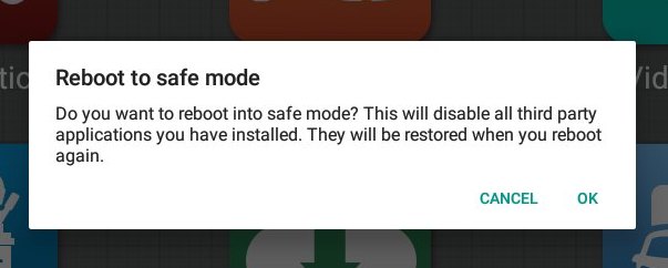

Même chose chez moi, le nombre de mises à jour ne s’affiche plus sur l’icône du menu principal, En recherchant il apparait furtivement une page avec le numéro de série et le code d’enregistrement, pas sur mais il ne me semble pas que l’on le voyait avant) et maintenant j’ai un message à l’arrêt : “Reboot to safe mode”
Après trois cancel et “rallumage” le message n’apparait plus .

Alors pour ce message je ne peux rien dire… As-tu installé d’autres applications ?
Une procédure de reset (hard) m’a été proposé par le SAV, quand tu redémarres la CR Max, tu continues d’appuyer 5 ou 6 fois sur le bouton power et tu devrais voir apparaitre un menu android qui te permet de faire un reset complet…

Non, je n’ai rien installé, ça m’aurais mis la puce à l’oreille, le message est apparu au moment d’éteindre la console, sans rien faire,pas de mise à jour non plus, et disparu comme il était venu, ça restera un mystère !
Bon, il ne faut peut-être pas trop la chatouiller si non elle montre les dents ! ( c’est une CR Max bt ).
