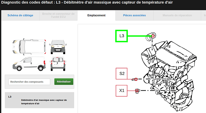

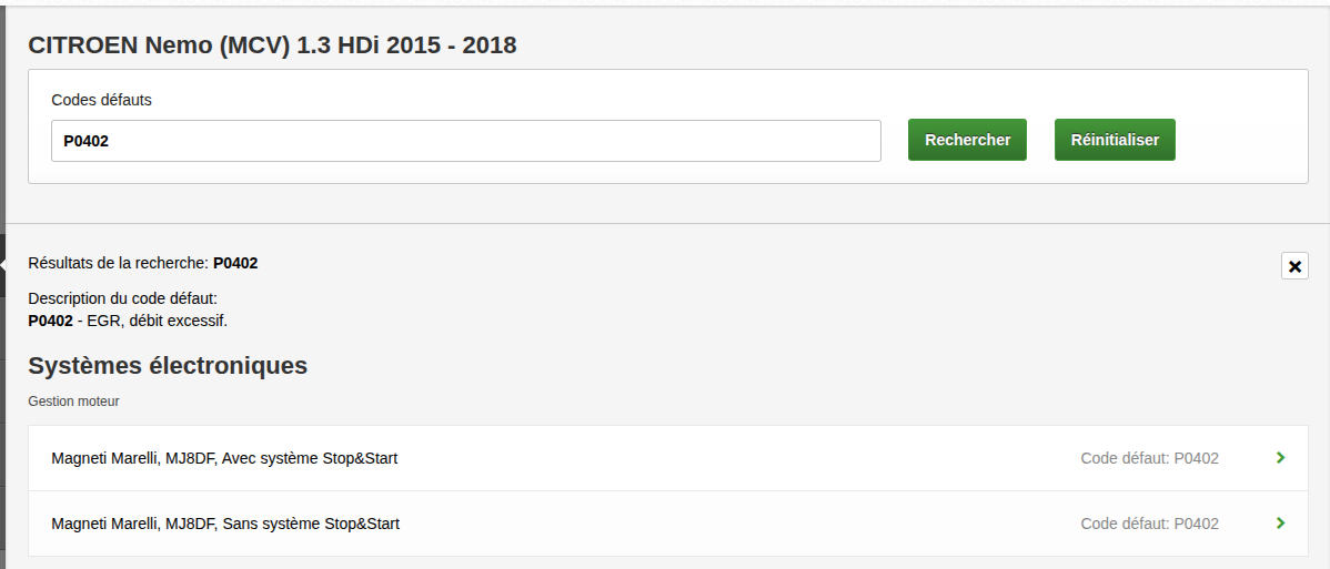

De mon côté, en tout cas, j’ai ces informations si cela peut t’aider plus tard dans ta recherche @James :

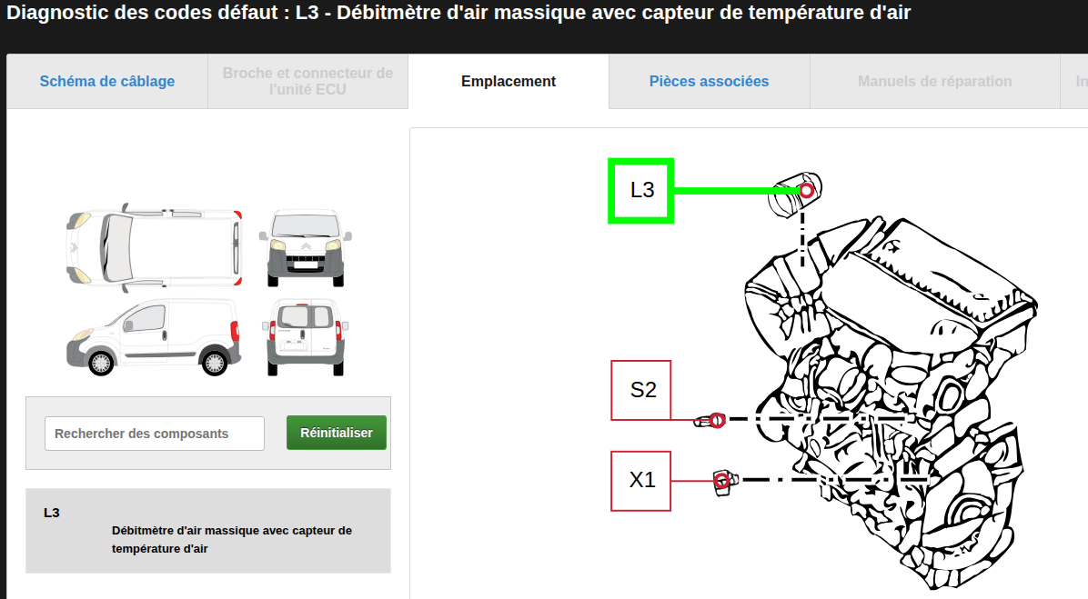

Et également l’emplacement de ton débitmètre (avec capteur) au cas où :
:backhand_index_pointing_right: Si jamais après nettoyage tu as toujours ce défaut, tu me diras, on recherchera un peu plus.
