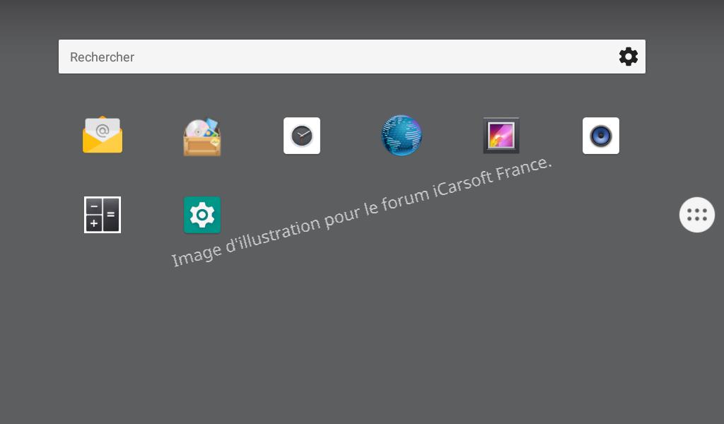

Ensuite, balayez vers le haut sur votre valise iCarSoft (en bas de l’écran) pour accéder au petit menu du dessous et appuyez sur la petite maison (deuxième icone en partant de la gauche). Vous allez accéder à l’accueil de la tablette qui ressemblera à ceci :
Appuyez donc sur l’icone email qui ressemble à une enveloppe jaune et le petit @ pour accéder aux paramètres emails de la tablette.
