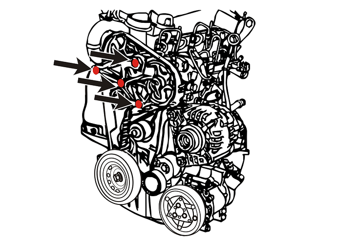

Avant de démonter, contrôlez toujours les repères de calage :

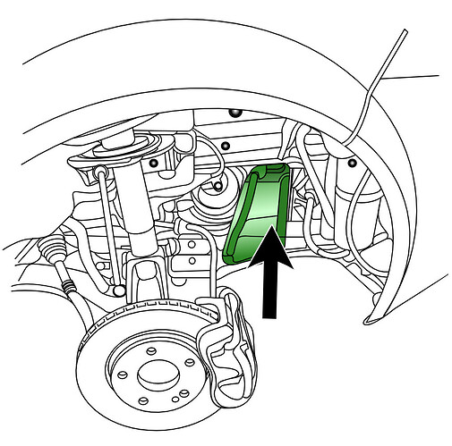

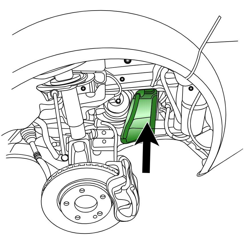

  6. Déposer la plaque de renfort sur la traverse inférieure

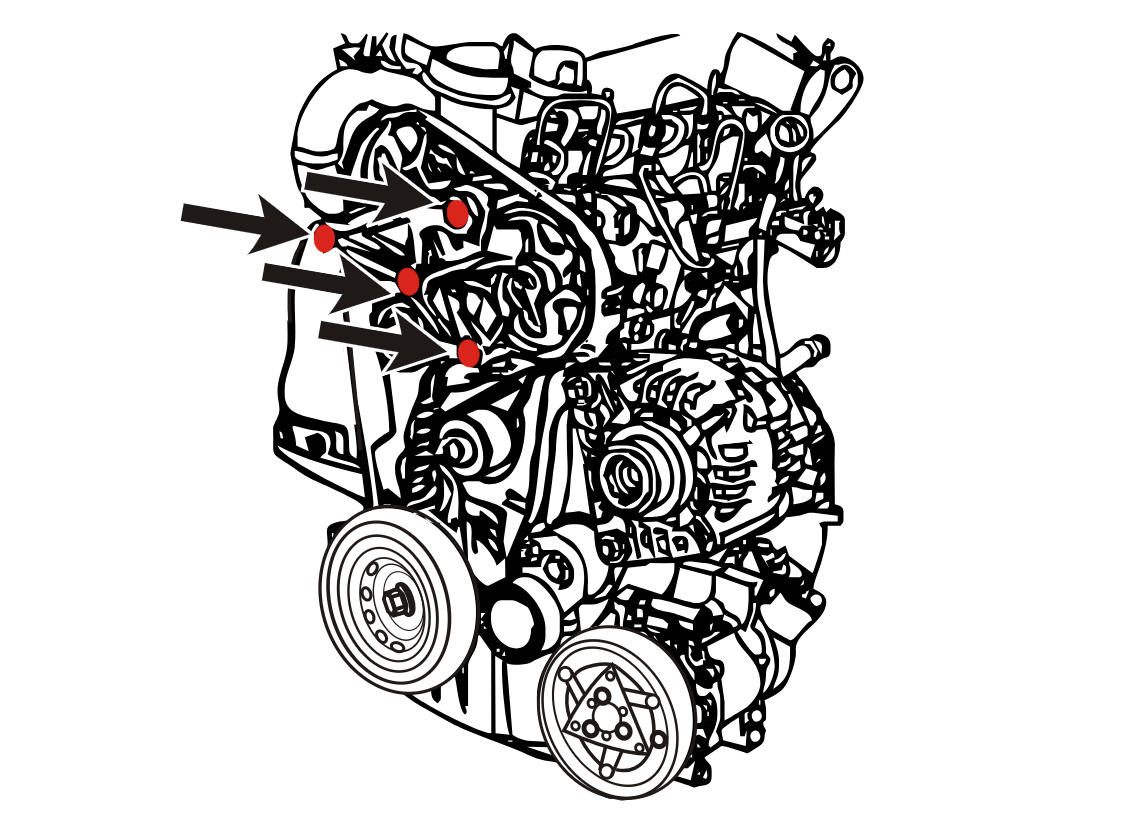

Ensuite, déposer la courroie d’entraînement auxiliaire (accessoires).
Puis, il faut soutenir le moteur le temps de l’opération car nous allons enlever 2 supports moteurs. A vous de voir, beaucoup utilisent un cric pour soutenir le moteur mais sinon, il existe des outils spécifiques à installer dans la baie moteur.

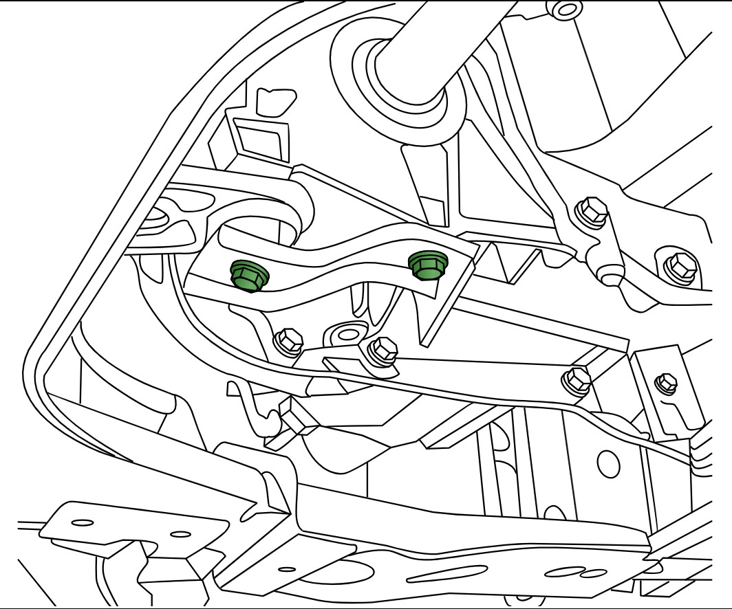

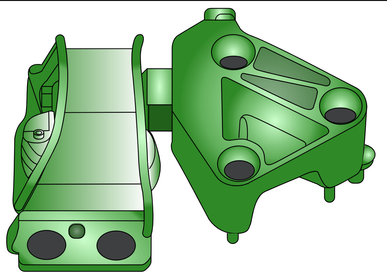

Déposer le support moteur inférieur :
Déposer ensuite le support moteur côté gauche si vous êtes en face du moteur :
A noter : Je vous suggère de noter la position via un marqueur afin de le remettre dans la bonne position au remontage.

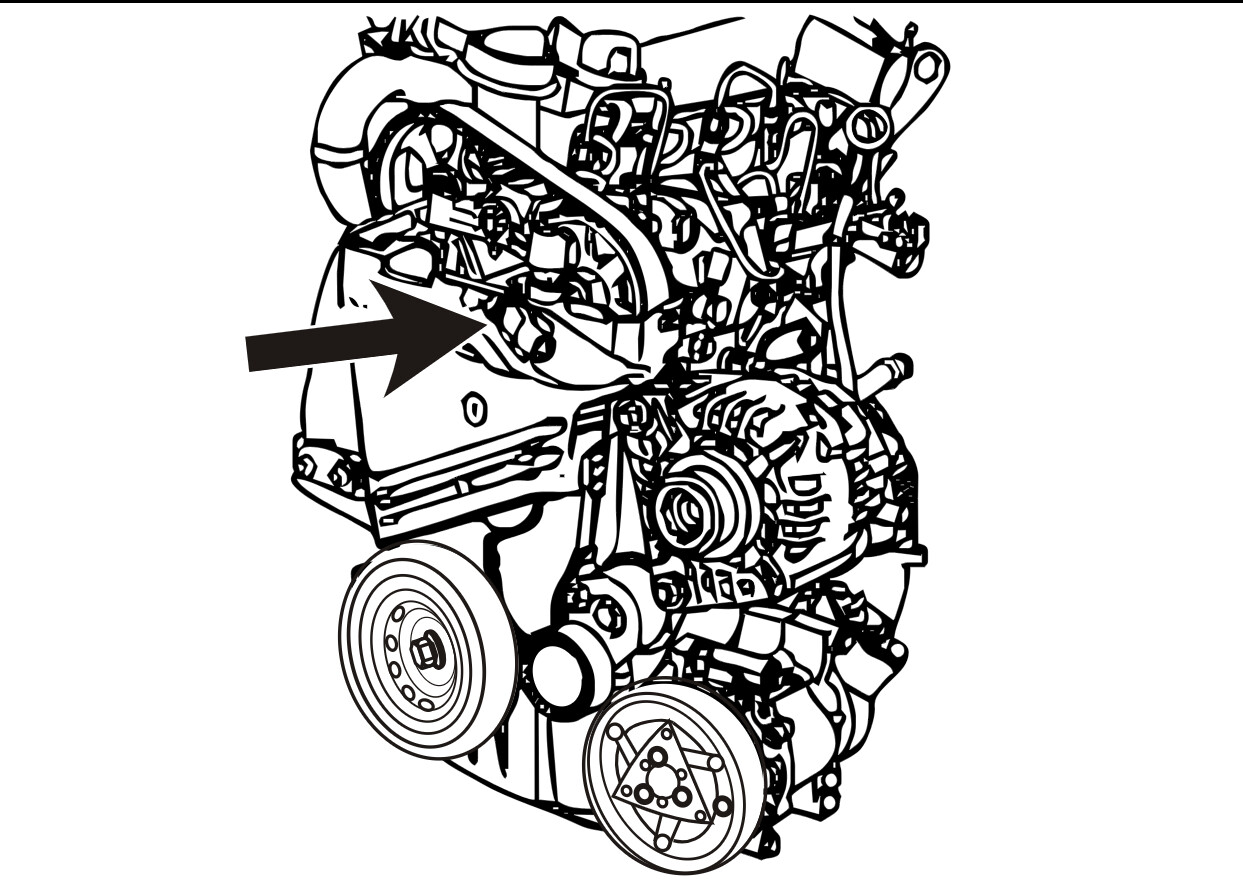

Déposer ensuite le cache courroie distribution supérieur + capteur de vitesse :
Puis, déposer le cache courroie distribution inférieur + console du support moteur :

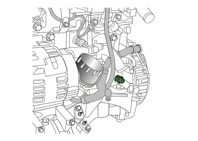

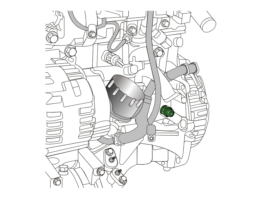

Ensuite, déposer le boulon d’accès pour pouvoir plus tard y mettre la pige de calage du vilebrequin :

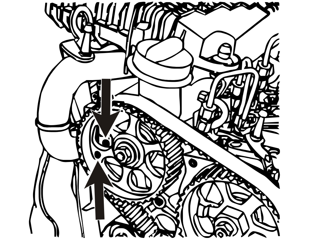

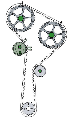

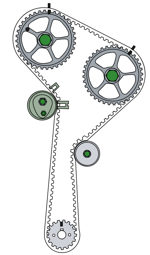

Pour la suite, il faut aligner les repères de calage :

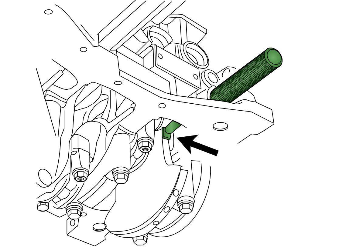

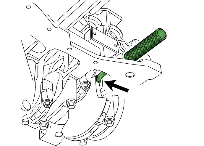

C’est maintenant qu’il va falloir mettre la pige de calage du vilebrequin (c’est une vue éclatée sans carter d’huile, vous n’avez pas besoin d’enlever le carter d’huile) :
Il va falloir tourner lentement le vilebrequin jusqu’à ce qu’il touche la pige (faites doucement), il sera ainsi au PMH (point mort haut).

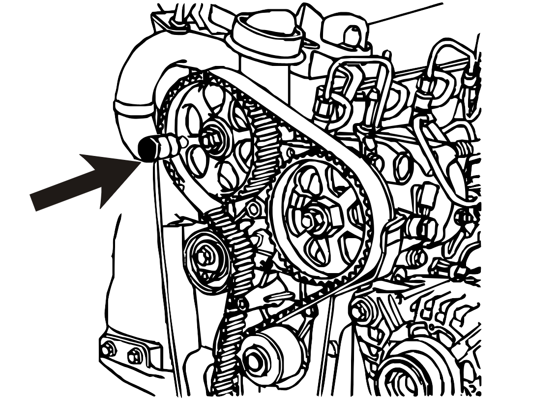

Ensuite, il faut insérer la pige du calage ACC (arbre à cames) :

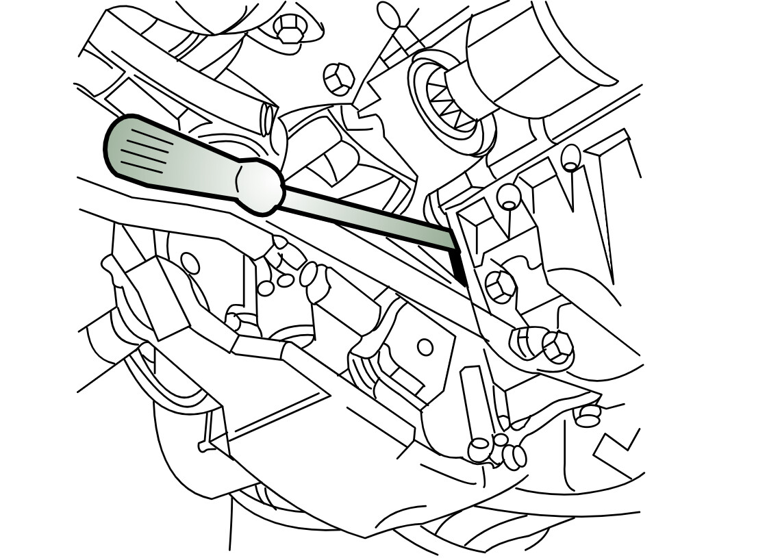

Le blocage du volant moteur n’est pas obligatoire mais vous pouvez également le faire en utilisant un tournevis :

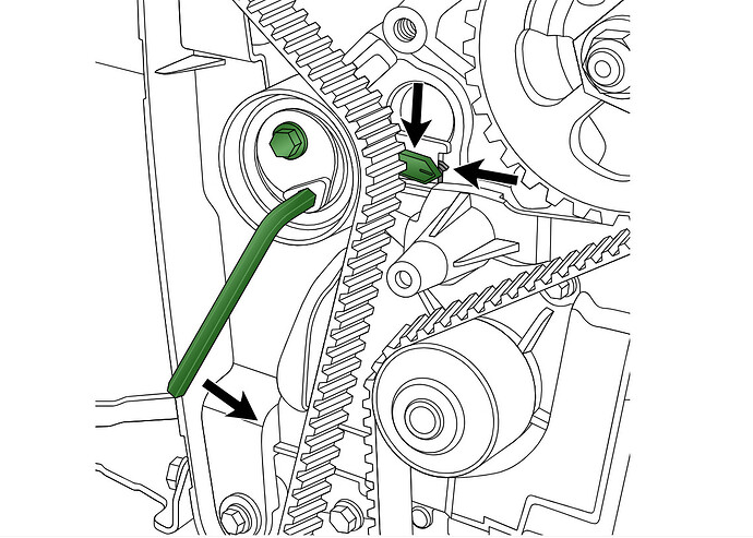

  2. Installer le tendeur de courroie
  3. Vérifier que la fixation est bien mise

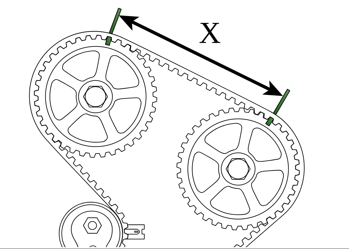

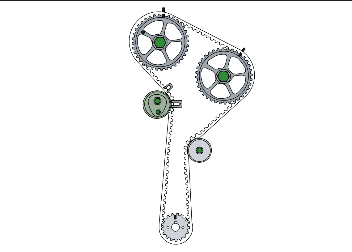

Ensuite il faut aligner les repères de calage sur la courroie de distribution avec celles sur les différents pignons :
  1. Installer la courroie de distribution

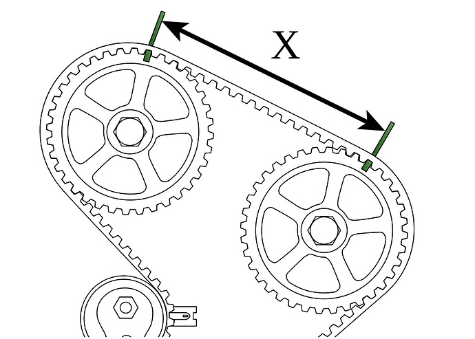

  2. Aligner les repères de la courroie de distribution avec ceux des deux pignons (pour le moteur K9K728, vous n’avez pas besoin d’aligner avec le pignon du bas puisqu’il n’y a pas de clavette)
  3. Compter le nombre de dents entre le repère d’arbre à cames et celui de la pompe injection : il doit y en avoir 19 :

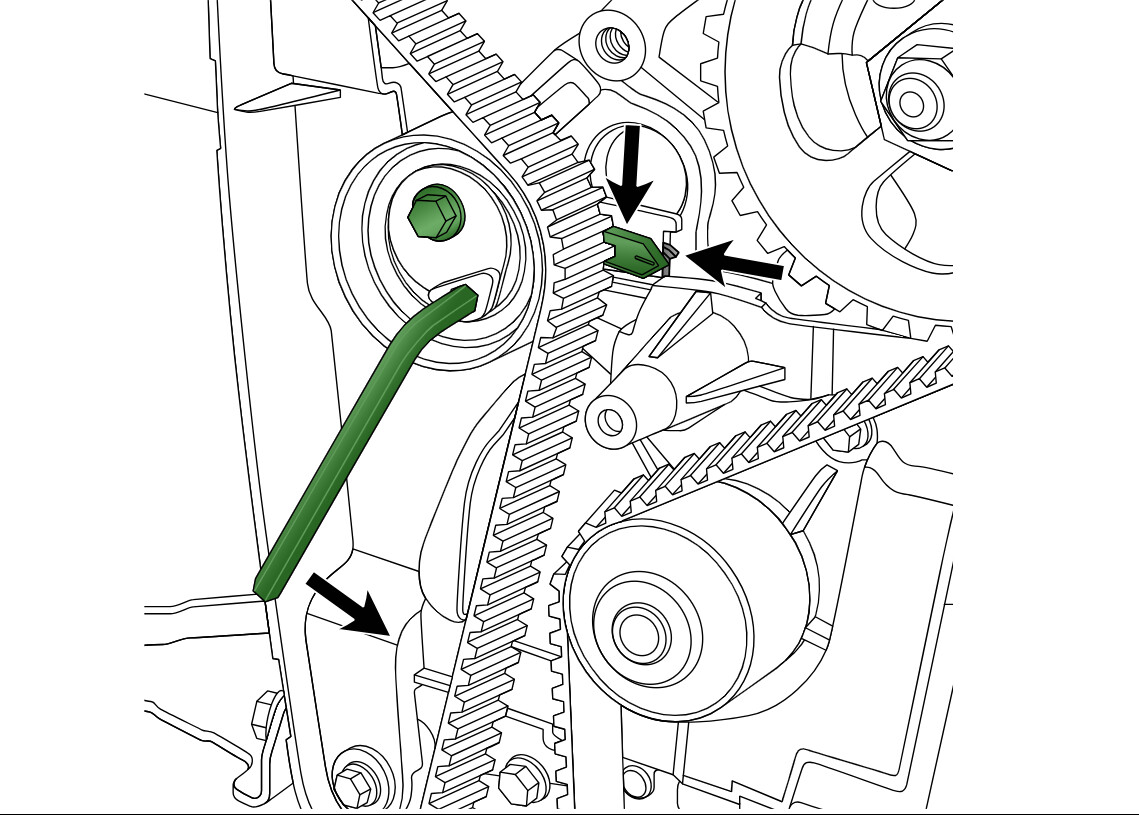

Ensuite il va falloir tendre la courroie de distribution via le tendeur :
Regardez bien les repères de la photo.
