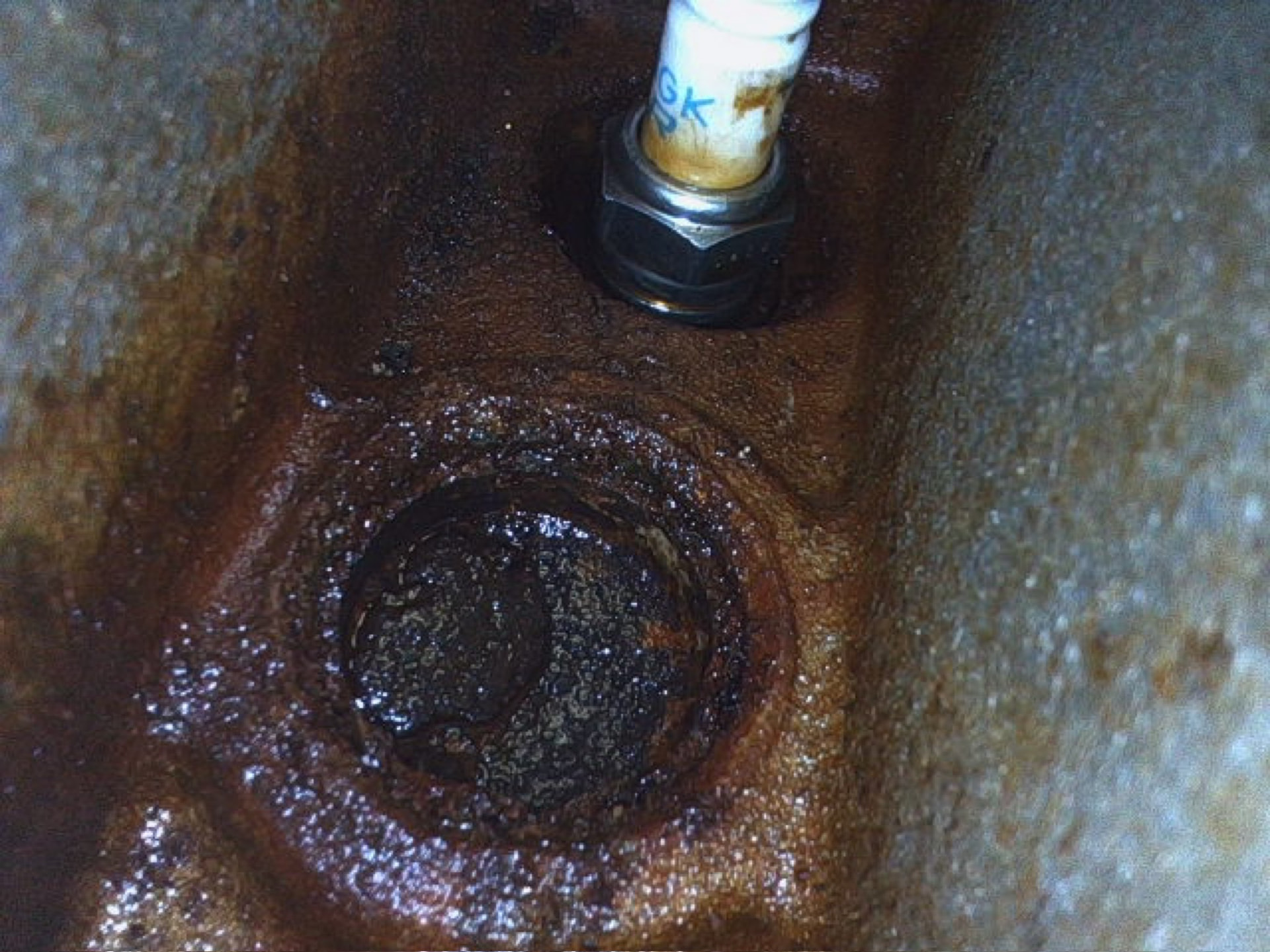

Salut, si j’ai bien compris tu as toujours le soucis?
Un ami avait les mêmes symptômes sur sa corsa, et en regardant dans le cache culbuteur, les fils de bougie baignaient dans l’huile, en cause les pastilles qu’on peu voir entre les bougies.
On a changé les deux pastilles, les 4 bougies et les fils de bougie.
Depuis le problème n’est pas revenu.
Si ça peut aider…
Je te mets une photo des pastilles que nous avons changé prises à l’endoscope.
Regarde si tes bougies ne baignent pas dans l’huile du coup.

Merci pour vos conseil , mais mon moteur n’a pas de fil de bougies il est équipé d’une unitée d’allumage et les bougies sont au font d’un puit l’ensemble et propre pas comme les photos que vous m’avait envoyé,pour info j’ai trouver le problème entre temps cela provenai du débimètre d’air, j’en ai acheté un etdepuis huit jour c résolut encore merci pour l’info cela peu toujours servir.
