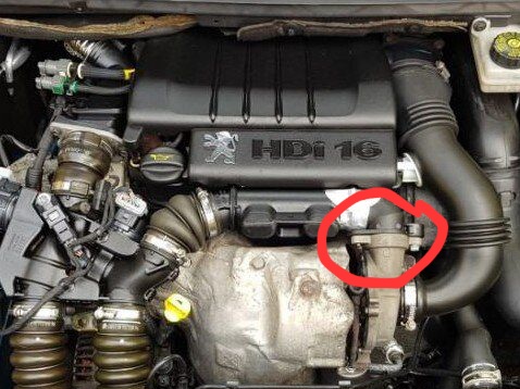

Je vous remercie de votre réponse. J’ai déjà tout vérifié et j’ai même remplacé la wastegate car elle présentait une fuite. J’avais également une fuite d’huile au niveau de la sortie du turbo, comme le montre la photo. Le fap se conporte tres bien
Tu me dis que tu AVAIS une fuite d’huile, elle est toujours présente ? Car si oui, ça signifie presque TOUJOURS une fuite de suralimentation même si elle est légère. Donc peut-être un joint torique ou manchon de sortie du turbo (c’est fréquent).
J’ai corrigé la fuite sur la photo, j’ai enlevé les codes d’erreur, on verra bien
