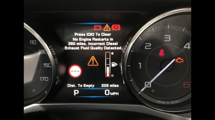

Bonjour, je suis à la recherche d’une valise multimarque pour mes vehicules (dont 2 diesel avec adblue). Actuellement j’ai un problème d’adblue à résoudre sur ma Jaguar Xe 20d MY2016 (message “Aucun redemarrage moteur dans xxx kms . Qualité incorrecte Liquide Echappement Diesel). J’ai déjà eu ce probleme en 2019 lors d’un déplacement loin de chez moi. La concession Jaguar avait juste effacé cette erreur à la valise (il s’agissait d’un bug). Mon lecteur ODB ne permet pas d’effacer la même erreur que j’ai aujourd’hui. Après avoir nettoyé la cristallisation à differents endroits (tuto youtube), je dois effacer ce code erreur . Est-ce que la valise CR MAX que j’envisage d’acheter le permet ? Merci d’avance.

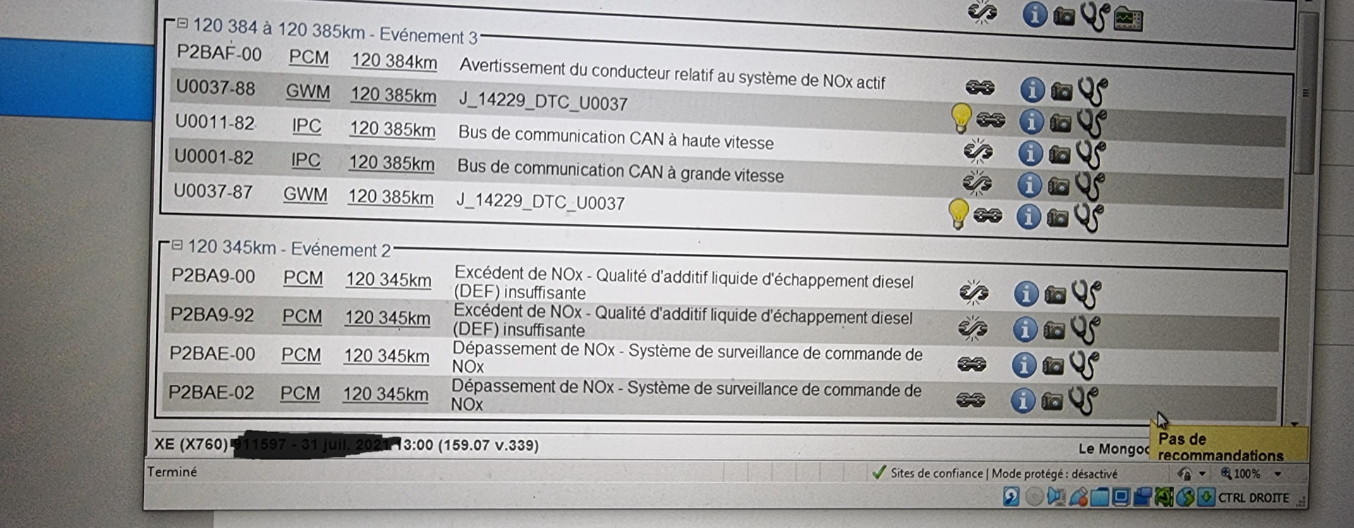

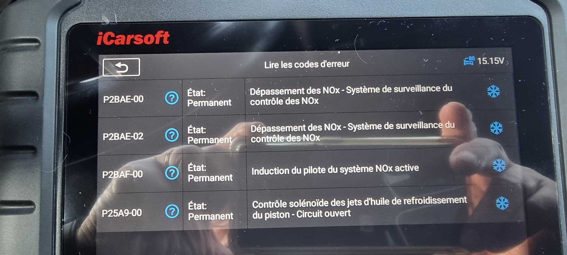

J’ai réussi à remettre une VM windows7 avec le logiciel SDD de JLR. Mon câble OBD2 mangoose me provoque des erreurs ( un véritable sapin au tableau de bord) mais j’ai obtenu les codes :
-P2BA9
-P2BAE
-P2BAF
Les autres codes erreur sont provoqués par mon câble.

En premier lieu essaye de suivre la vidéo mais effectivement les défauts confirment un dépassement des NOx.
La cause la plus fréquente c’est le capteur NOx en aval ou l’injecteur d’AdBlue qui déconne.
Par contre je crois que t’as un défaut SCR verrouillant donc pas sûr que la CRMax arrive à bien reset une fois le problème traité.
Mais la CRMax t’aurait aidé à lire les données en live du capteur NOx… si la valeur est figée ou incohérente = Capteur HS. Son simple remplacement permet normalement d’enlever le verrouillage si c’est bien la cause.
Si les valeurs en live sont bonnes, dans ce cas personnellement j’aurai vérifié l’injecteur d’AdBlue en vérifiant son jet. Ces injecteurs même avec un nettoyage externe parfois ça ne suffit pas…

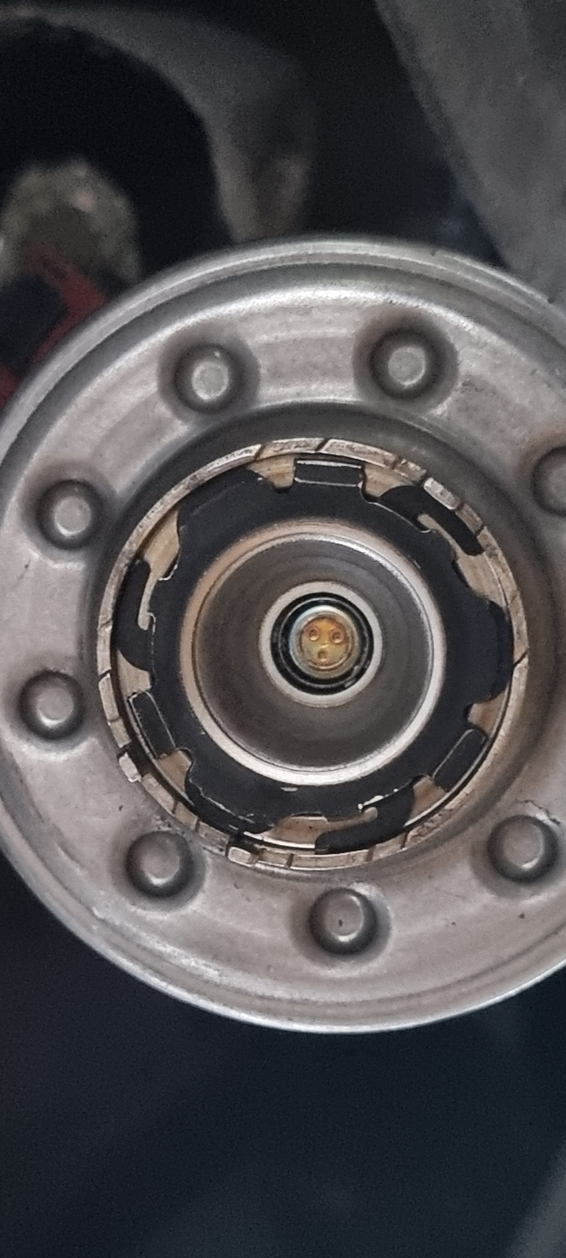

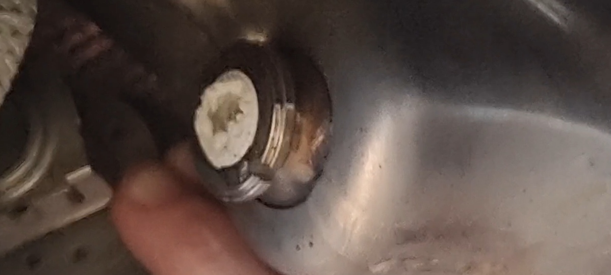

J’ai démonté l’injecteur adblue
et je l’ai nettoyé a l’eau chaude.

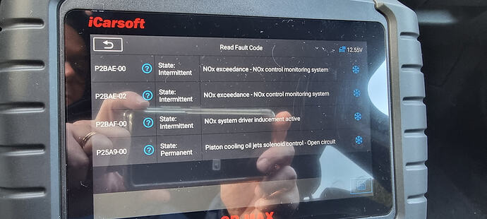

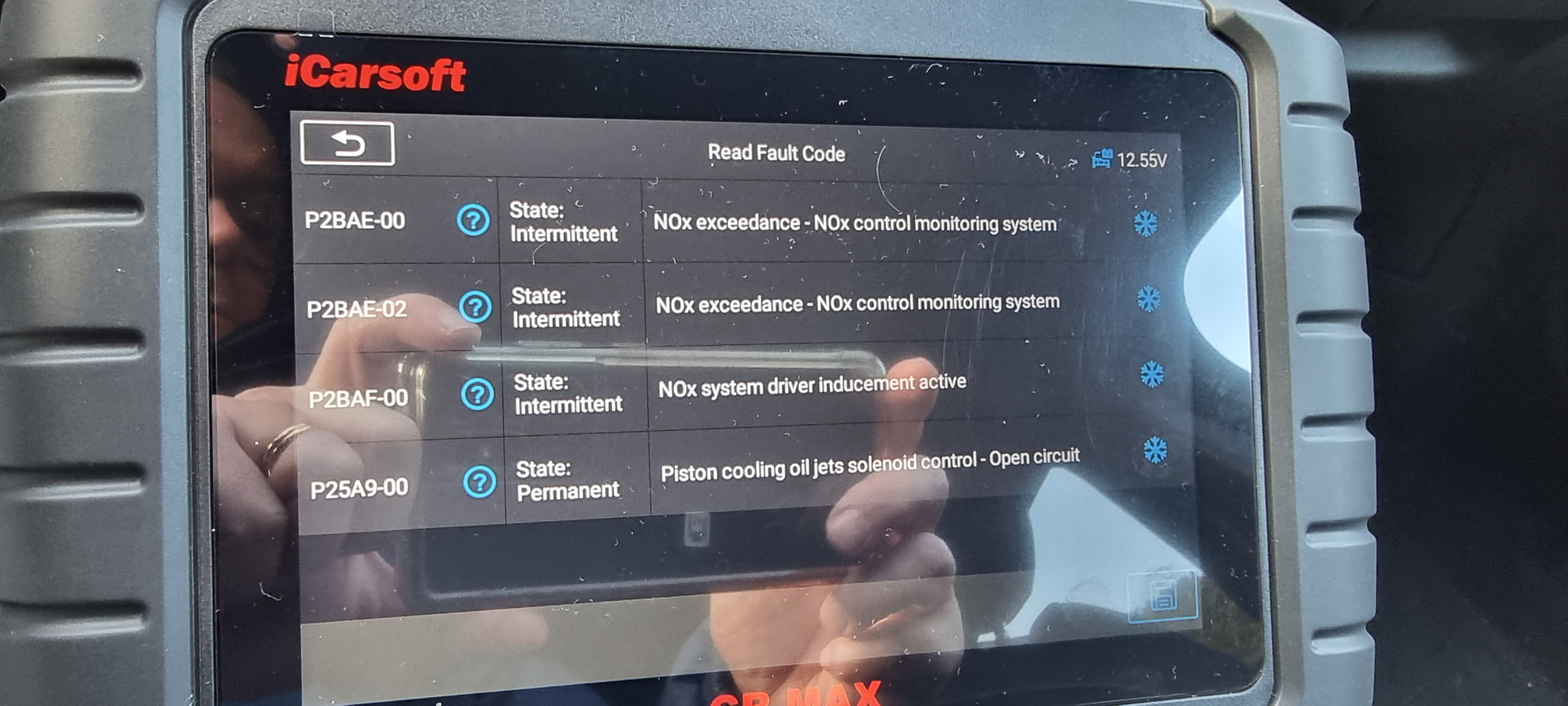

J’ai essayé d’effacer kes codes mais ils restent pour l’instant.
Je viens de tomber sur cette vidéo où la personne fait la meme procédure et utilise un icarsoft LR v1. Les erreurs persistent mais disparaissent après avoir roulé une dizaine de kilomètres.

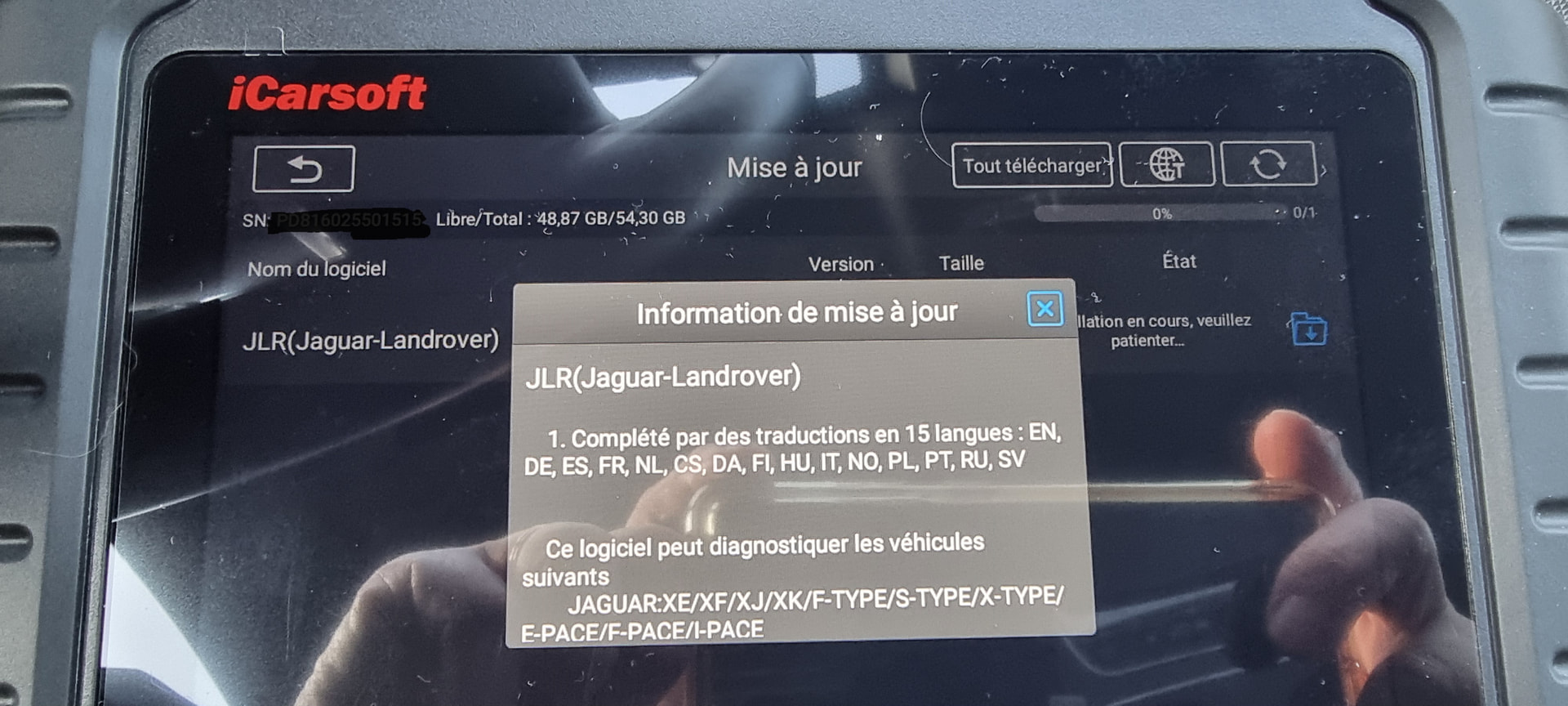

Vraiment pourri ce système ADBlue, met ta valise en Français et fait les mise à jour la valise (si ce n’est pas déjà fait)

Pour le Crmax , je n’ai pas de langue française pour jaguar. J’ai supprimé et mis a jour, il n’y a que la langue anglaise ( anglais et français sélectionnés pour les mises à jour)… ou alors j’ai raté quelque chose.
Merci Lylian
Bonjour,
J’avais bien raté quelque chose pour la langue française car en réessayant, ça a fonctionné

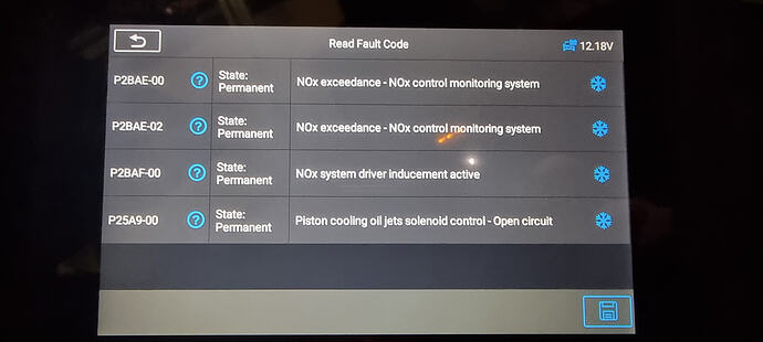

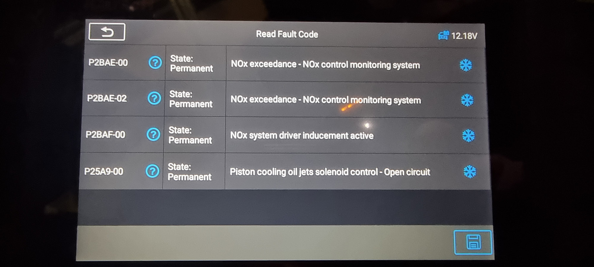

Après avoir roulé 50kms, j’ai toujours les codes erreurs avec le décompte kilométrique qui s’amenuise… :worried:
Je ne sais pas pourquoi j’ai eu les codes en intermittent puis de nouveau permanent.
Je ne sais pas comment l’utilisateur du icarsoft LR V1 a pu effacer les codes erreurs….

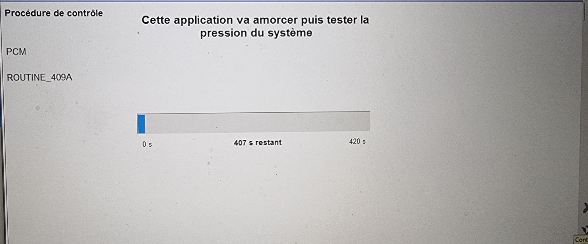

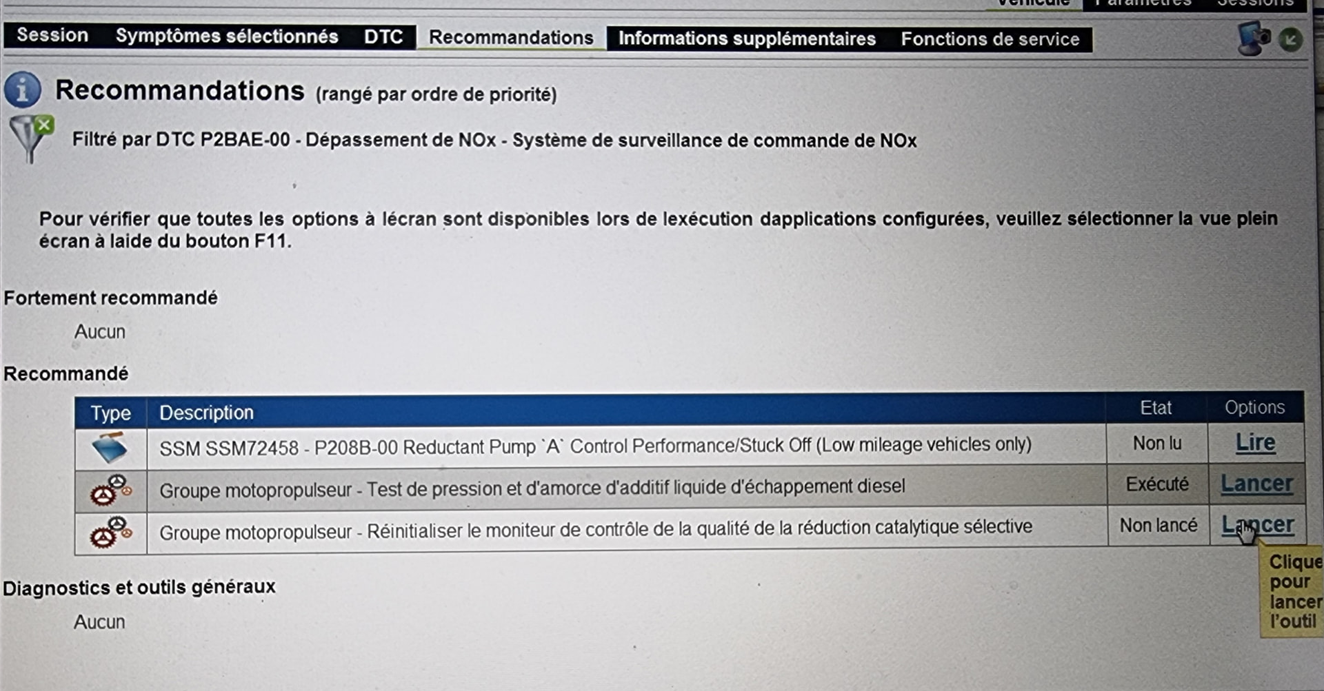

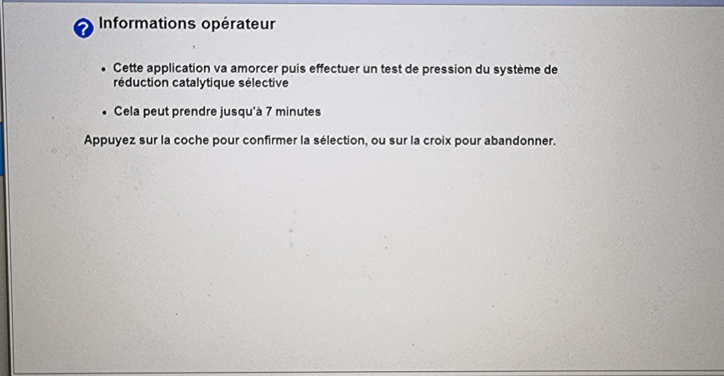

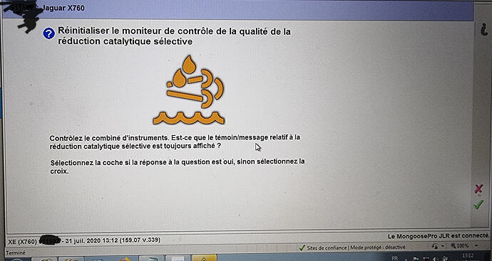

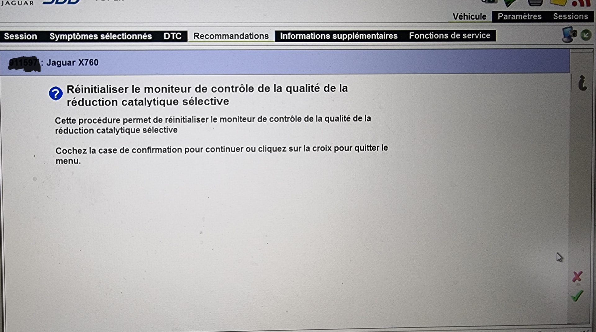

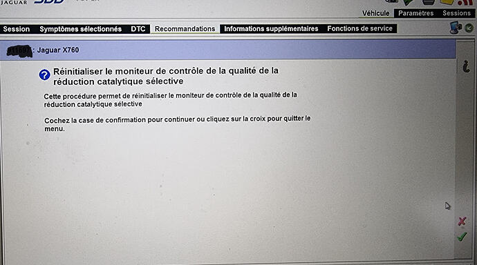

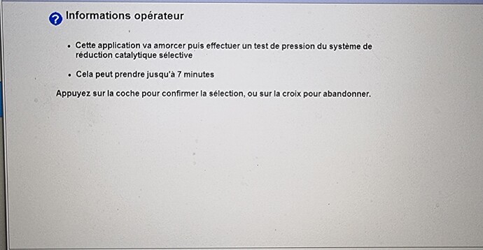

J’ai fini par reprendre mon PC avec ma VM W7 et le logiciel SDD v159 en changeant la date du pc en 2020 (les accès du coup permettent l’accès aux fonctionnalités en ecriture).
J’ ai pu lancer le test de pression et d’amorce d’additif DEF
Puis réinitialiser
Le problème est résolu
Mais je pense que le CRMAX n’est pas suffisant pour réinitialiser les erreurs su ce type de problème. Le modèle Icarsoft permettant de gérer les problèmes adblue était hors budget pour ma part.
